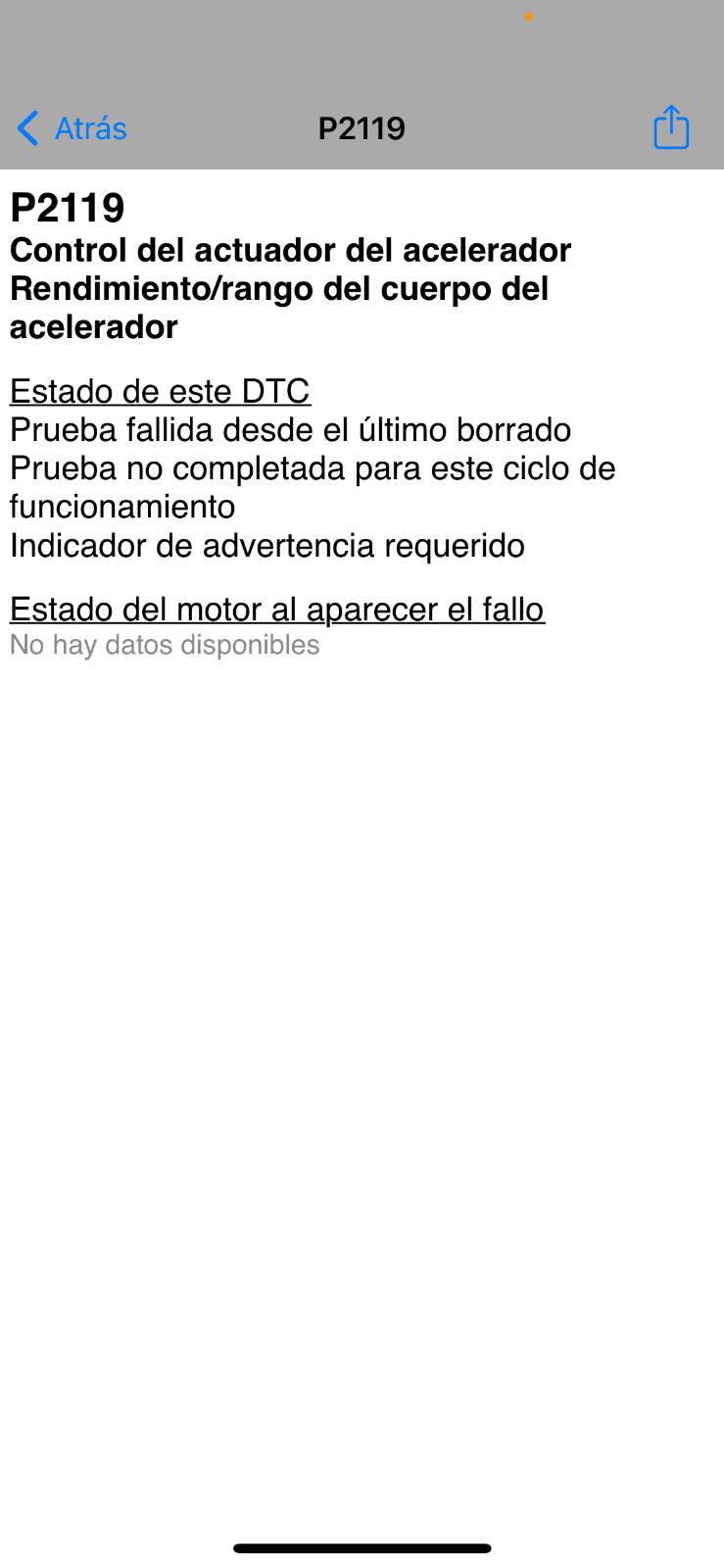

One day, with the car idling, it started to accelerate by itself and showed the Check Engine light. After scanning it, it gave me the code P2119 related to the throttle body butterfly valve.

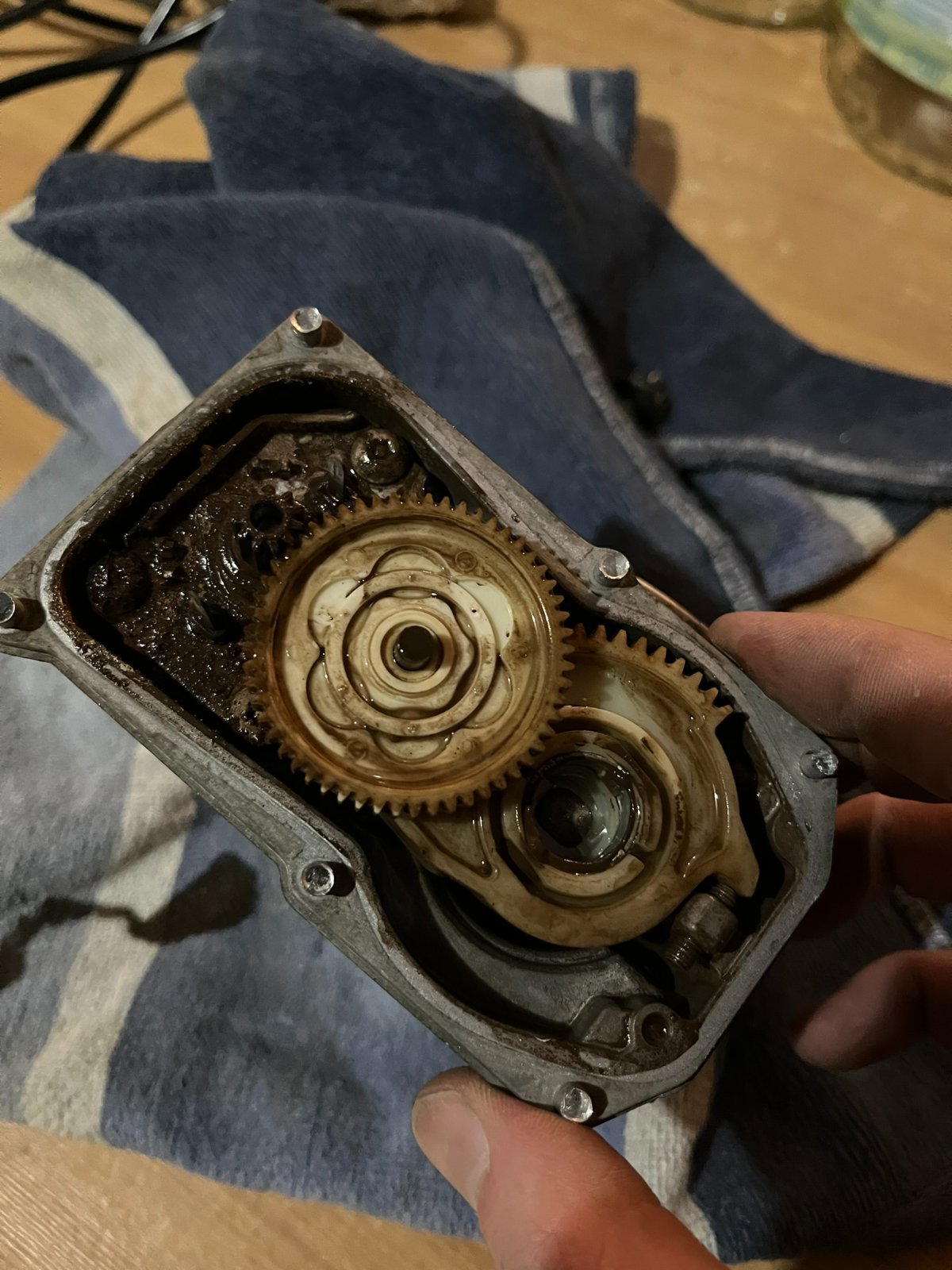

Angry because the new throttle body costs a fortune and I couldn't find it in disassembly shops, I decided to take it apart again, but now I wanted to open the plastic cover on the side, which contains the TPS sensor. That sensor tells you what position the throttle body is in and I thought it was faulty. To my surprise it comes riveted to the throttle body so I had to use a drill to break the rivets. I finally opened the sensor cover, only to find that the inside was totally dirty, like oil and water. I cleaned it very well with contact cleaner and dried everything. I assembled it using bolts and nuts to hold it to the throttle body.

Ocurrió que un día con el auto en ralentí este comienza a acelerarse solo y arroja la luz de Check Engine, luego de escanear me dio el código P2119 relacionado a la mariposa del cuerpo de aceleración.

Enojado ya que el cuerpo de aceleración nuevo cuesta una fortuna y en desarmadurías no lograba encontrarlo tome la decisión de nuevamente desarmarlo, pero ahora quise abrir la tapa plástica del lado, la que contiene el sensor TPS. Ese sensor avisa en que posición está la mariposa y pensé que estaba defectuoso. Para mi sorpresa viene remachado al cuerpo de aceleración así que tuve que, mediante un taladro, romper los remaches. Finalmente abrí la tapa del sensor, solo para encontrar que adentro estaba totalmente sucio, como con aceite y agua. Lo limpie muy bien con liquido limpia contacto y seque todo. Lo ensamble utilizando tornillos con tuerca para sujetarlo al cuerpo de aceleración.
